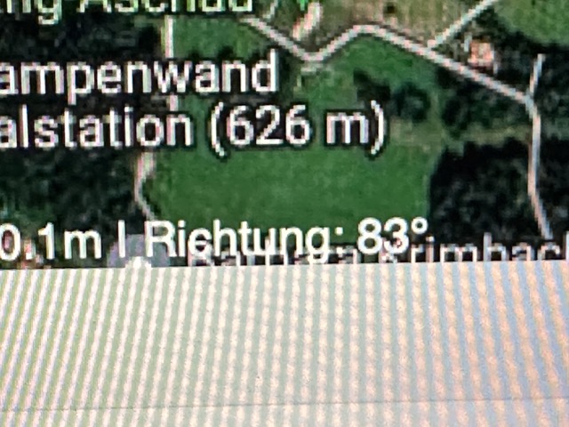

Gemessen habe ich die Abweichung mit dem iPhone 14 und zusätzlich einem manuellen Kompass von Suunto. Die Abweichung beim Test zuhause betrug 83 Grad zum Kompass (s. Fotos).
Position Hold funktioniert recht gut, jedoch tendieren beide Hubschrauber etwas zum abdriften.
LG Tanja

it seems your Compass calibration is good. There will be not a problem with calibration.
If you are using ESC fan, can you disconnect it for a comparison?
There Stabi Acro parameter could make a difference. Please read this page:
https://manual.spirit-system.com/index. ... tion_drift
When you release sticks in the Position Hold then model should be steady with no drifting in horizontal axis. From your description it is going somewhere else all the time, right?
