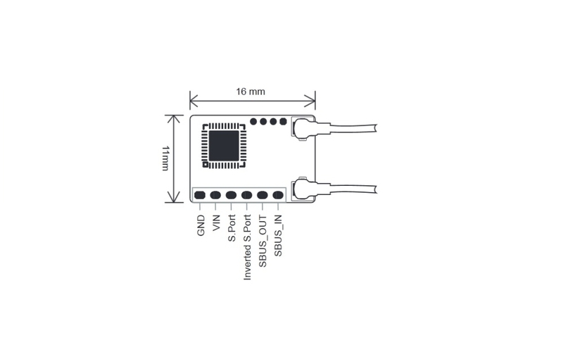

Hallo Service Team ,
ich möchte gern Archer RS mit µSpirit Telemtrie empfangen!
Wie sie sehen kann Archer direkt S-port invertet.
Beides auf Fport geht bestimmt nicht wie beim Brain2 oder?
Meine idee wäre direkt Sbus in Rud und direkt S-port invertet anschliessen in Sys . (ohne Masse in Sys)
oder muss sich das spirit integrationskabel nehmen ?
Ich bitte um Hilfe evtl mit Anschluss Skizze.
LG

Hallo,
Kann nur vom Spirit2 sagen, das es genau so geht. Der inverted S.Port funktioniert da ohne integrationskabel am mittleren Pin des SYS.

PostPosted: Tue 23. Nov 2021 10:28:49
if you use inverted S.Port signal from the receiver, then you do not need FrSky integration cable.
But it is very important to connect it correctly, otherwise you can burn the unit.
You have to connect S.Port signal to the middle pin of the SYS port. So only one wire to the SYS port.
Then + and - should be connected at the RUD port, including S.BUS signal wire. Where middle pin of the JST connector is GND, not positive as with a servo connector.

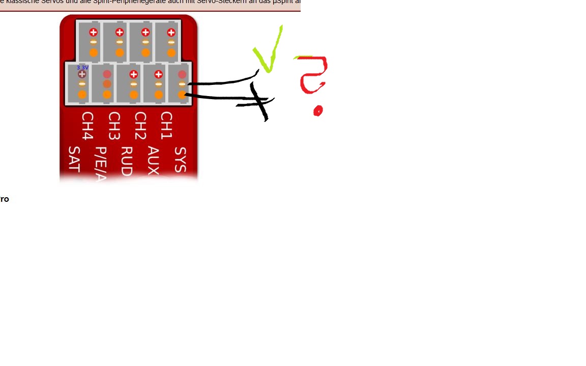

PostPosted: Tue 23. Nov 2021 12:33:36
Joined: Thu 04. Feb 2021 11:19:24
Posts: 23
i connected it to the orange one
µspirit Sys pin in the middle ? my mistake , i thought in middle was ground (-)
PostPosted: Wed 24. Nov 2021 9:23:22
I am sorry, you are right. I converted it automatically to position when you use JST-Servo adaptor.
This mean that the wire should go to red dot position (upper pin at the scheme).
