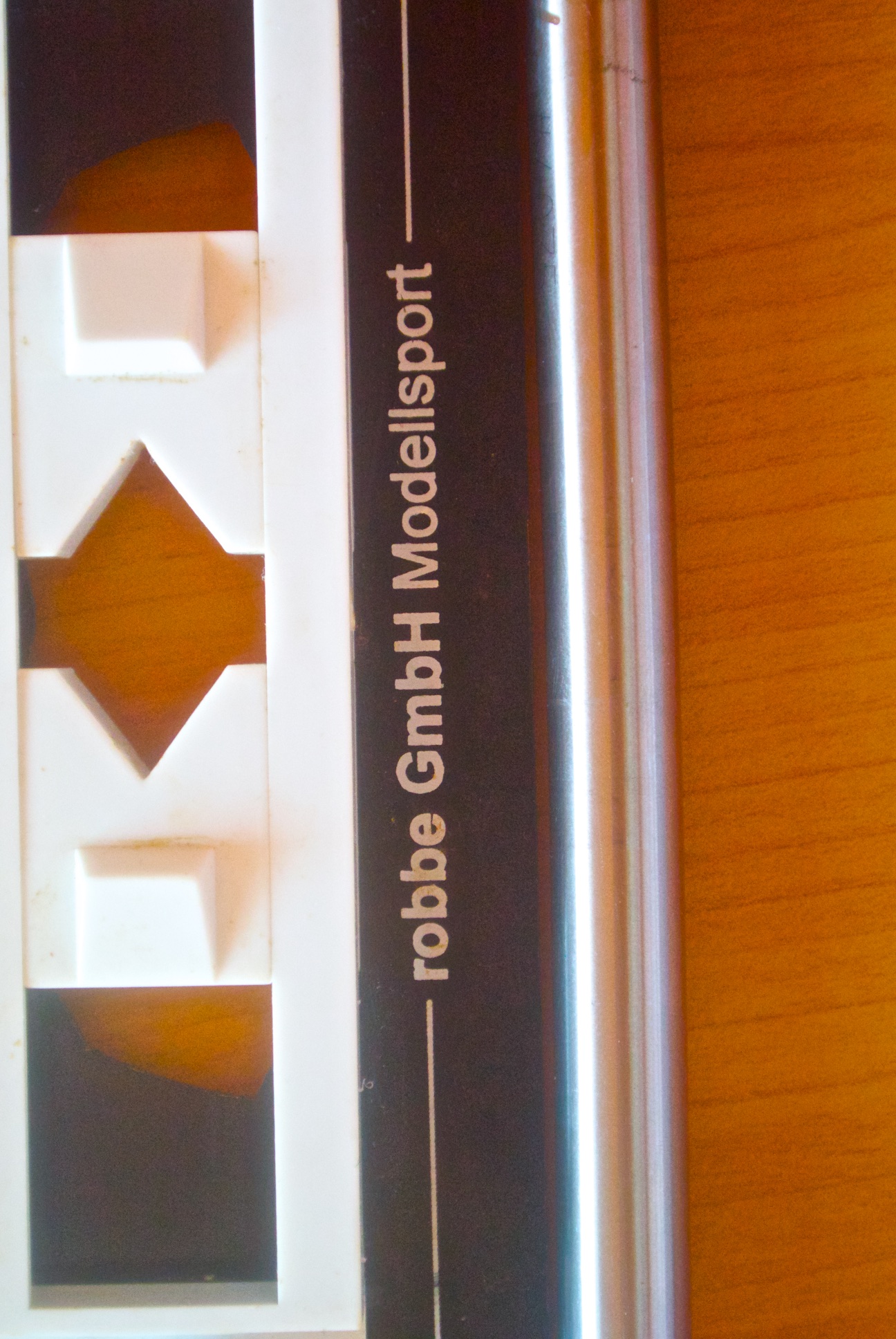

Tak tohle se me podarilo za 3 minutovy let. Poznal jsem to az pri pristani :D kdyz se klepala jak drahej pes. Kdyz tohle spirit zladne tak uz vse.
(logo 600 3D)

To se mi jednou stalo na T 450. Tocil jsem 4 tisice.... :mrgreen:

to asi dělají s hlíny co :shock: :shock: :shock:

mel jsem rozhozenou stopu listu, ne moc ale mel mozna to udelo to. nemyslim si ze by mikado melo spatnou kvalitu materialu

Existuji, nebo existovaly dva druhy hrideli. Vis to ? Jedna je znacena jako kalena. Nezkousel jsem jaky je mezi nimi rozdil, ale kupuju vzdy tu kalenou.

JJ tu nekalenou jsem jednou dal na logo 10 a hned se ohnula, odte doby kupuju jen kalene, ale tahle je zdruhe ruky tak si nejsem jist :(
