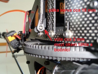

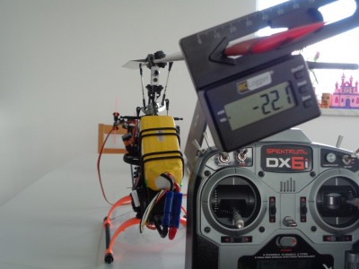

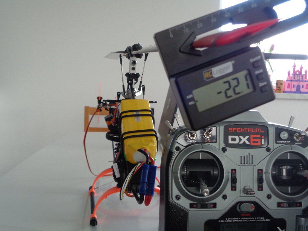

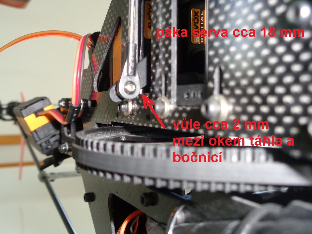

Tady jsou fotky pro délku páky 18 mm, kolektiv -12° a cyklika -10,1° => celkem -22,1°
No a kdybych dal páku 16 mm a i když snížím kolektiv na +- 11° tak to prostě nemůže vyjít, protože už jenom při plném záporném kolektivu bude páka serva potřebovat větší pootočení a k tomu se přičtě pootočení od cykliky (zase nutné větší při té kratší páce) a su v pr.... jak baťa s dřevákama, protože mě oko táhla narazí do bočnice.
Můžeš mi prosím nafotit stejné fotky, jak to vychází tobě?
Jináč nechápu, proč v manuálu neuvedou doporučené rozsahy těch úhlů, nebo jsem to snad přehlédl?

Nic si z toho nedělej, já mám zase z ocasu vibrátor a když tam strčím tu MVVS tak mě to chce utéct ze stolu. Fotky pošlu, akorát nevím jestli to stihnu ještě dnes. Trošku mám pocit že chceš 2 věci který nejdou. Nejsem specialista ale chtít kolektiv -11 a do toho naklonit cykliku kilometr z kopce nelze. Ten úhel co by na tom listu vznikl by byl nesmysl. Přece jen je to křídlo co rotuje a při takovým úhlu náběhu by to už nefungovalo. Je normální že se kolektiv omezí při naklonění cykliky. Teda mám pocit že to tak je. Podívám se doma....

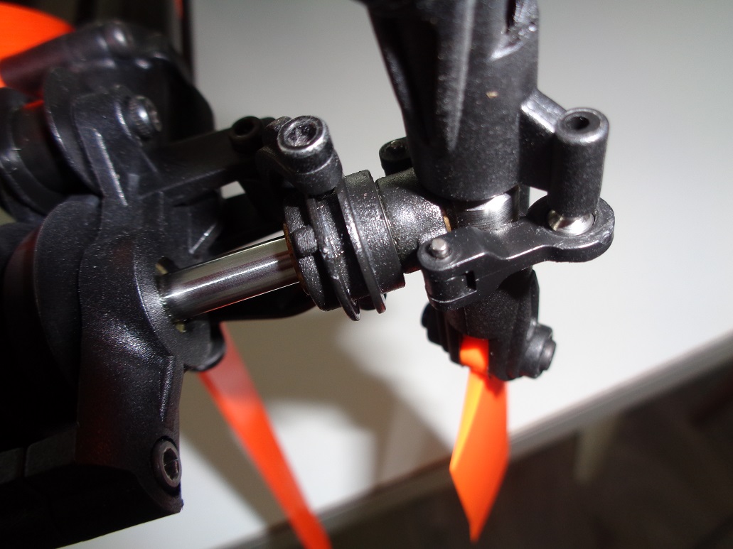

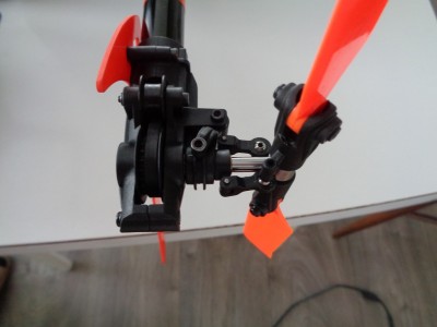

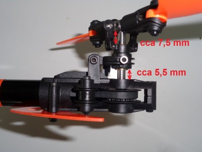

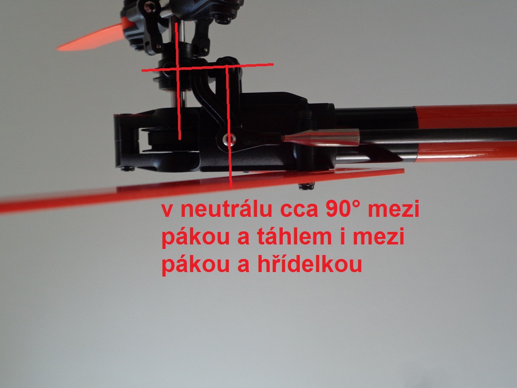

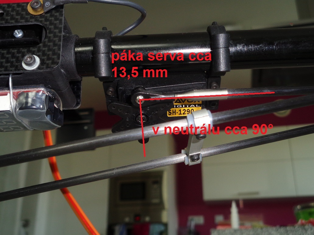

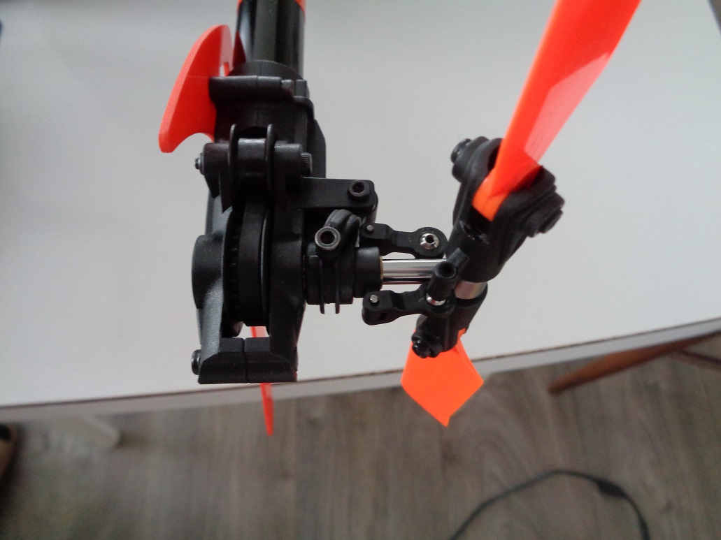

Zde jsou fotky nastavení vrtulky:
Páka podle manuálu cca 13,5 mm, v neutrálu vše kolmé - jak u serva tak u vrtulky, střih v neutrálu cca 15°

A ještě limity 120/175
... tak a babo raď :|
