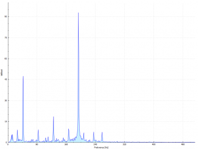

Jo, jo, to jsem četl. Vyměnil jsem jeden držák listů a vypadá to o něco líp. Asi ty listy nebudou mít ideální stopu. Jen mě zaráží jak strašně málo stačí a už celý ocas nefunguje. Jdu zkusit jak to poletí.... Jo, kolik má hlavní kolo zubů? Někde jsem viděl 93 a jinde 97. Nějak nesedí otáčky na hlavě tak mám pocit že těch 97.

Díky. Jinak jsem to byl otestovat a je to celkem v pohodě. Pravda vibrace by mohly bít menší. Objednal jsem od Lynxu celý komplet vrtulky tak jsem zvědav jak to bude chodit. Ještě bych potřeboval doladit drobné kymácení přes výškovku ve visu na nižšší otáčky (2000). Může to být od těch vibrací?

Jinak změřené vibrace jsou minimální, jediný problém jsem měl s těmi různě dlouhými listy vrtulky, ale to se vyřešilo. Dokonce jsem to měřil i s hlavními listy a max píky jsou do 15%, což jsem byl velmi mile překvapený.
