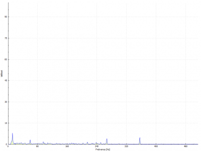

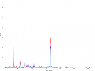

Smýkátko se ani nehne. Dotáhl jsem domek, vyměnil držák vrtulkových listů a dal jiné listy, je to ještě horší. Bez listů je to trošku lepší.
PostPosted: Fri 17. Jun 2016 10:59:39
Joined: Wed 11. Nov 2015 16:46:48
Posts: 108
Vibrace vyřešilo povolení řemenu v trubce i u motoru + povolení posledního šroubku v domku a šroubku u kladky. Ta špička co chodila nahoru - dolů byla nějak spojena s hřídelí na motoru, stačilo domáčknout hřídel víc do rotoru. Ještě mám vibrace někde na hlavním rotoru, ale hlavu jsem otevřel, výměnil i ložiska hlavní hřídele a nepomohlo to. Zřejmě to bude chtít novou, sníženou

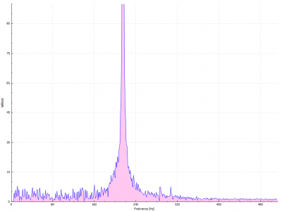

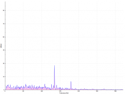

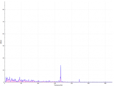

Ahoj, omlouvám se, že zneužívám toto vlákno, ale jde rovněž o Protos 500 a rovněž o vibrace na ocase.
Vrtulník je úplně nový, karbon, setové osazení. Vpředu jen hlavní hřídel, vzadu jen prázdná osa. Po nasazování dalších částí vzadu se problém zhoršuje.
Domeček rozebrán, ložiska vypadají v pořádku. Po minutě točení na plné otáčky je zadní hřídelka teplá, stejně tak ložiska.
Může toto, viz obrázky, prosím, způsobovat některé ze zadních ložisek?
Díky
File comment: osa Z
File comment: osa Y
File comment: osa X

Ahoj. Omlouvám se za opožděnou odpověď.
Pravděpodobně se opravdu jedná o ložisko, nic jiného by vzadu větší množství tepla nemělo generovat. Pokud je tam osazena "čína", zkusil bych ložisko vyměnit za kvalitní japonské.
